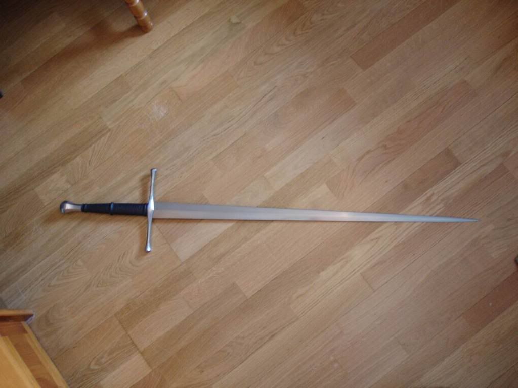

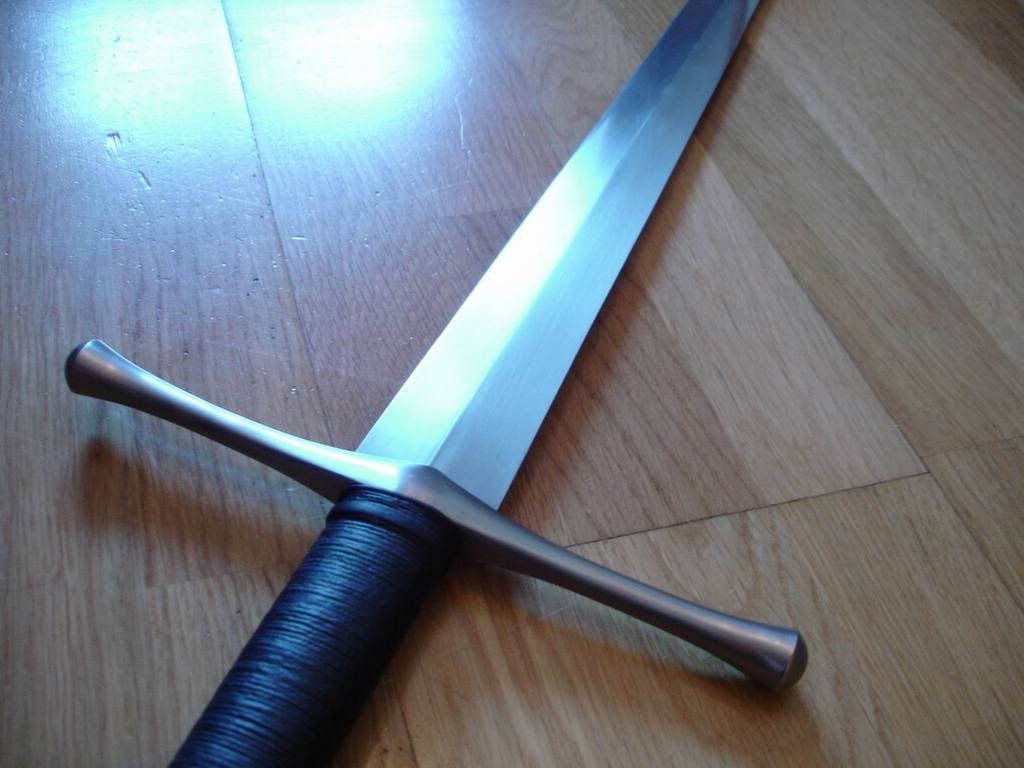

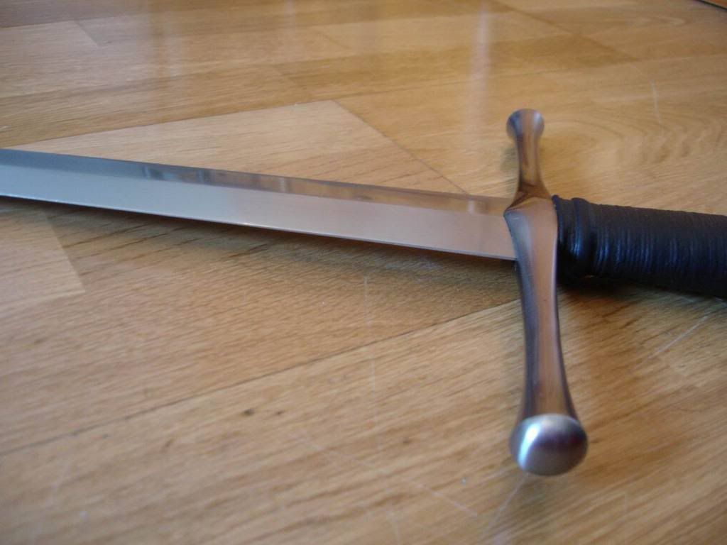

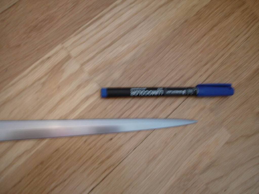

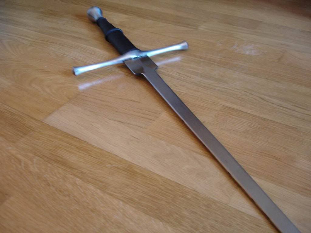

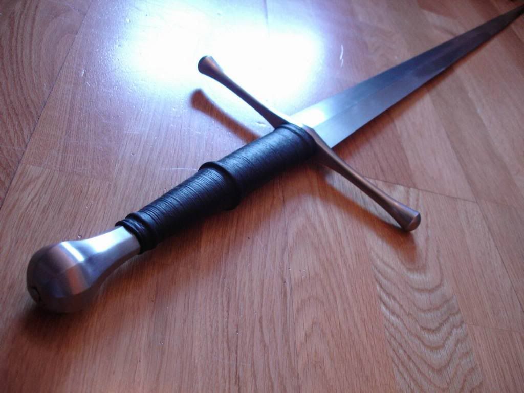

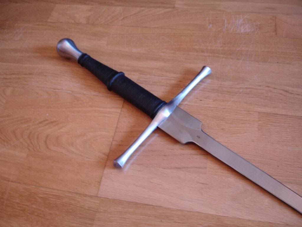

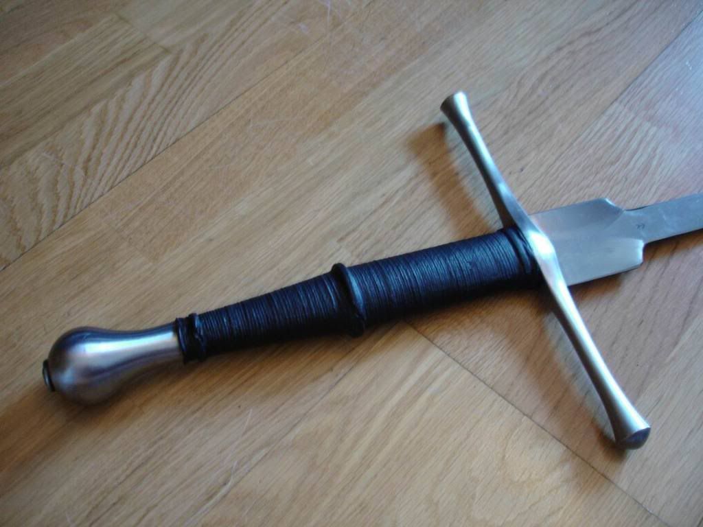

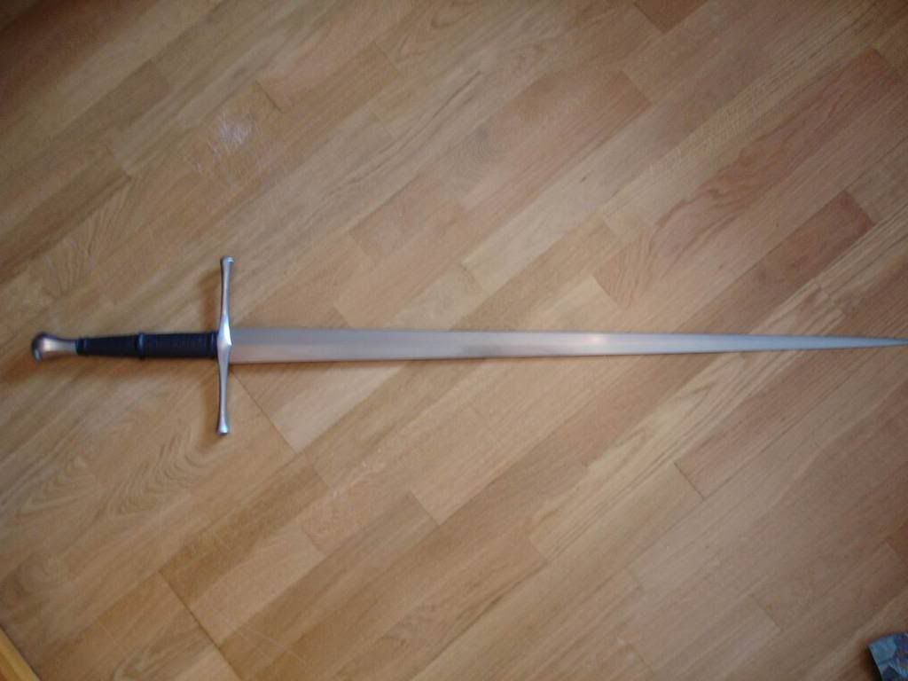

Ayer me llegaron después de unos 2 meses de espera (no recuerdo con exactitud) un pedido conjunto de Federschwert que hace Jan Chodkiewicz, miembro de ARMA Polonia y armero de ENSIFER (creo que no tiene página). También pedí la versión blanca de esta feder, de la cual también os hablaré, que es una maravilla.
TALHOFFER de ENSIFER
____________________

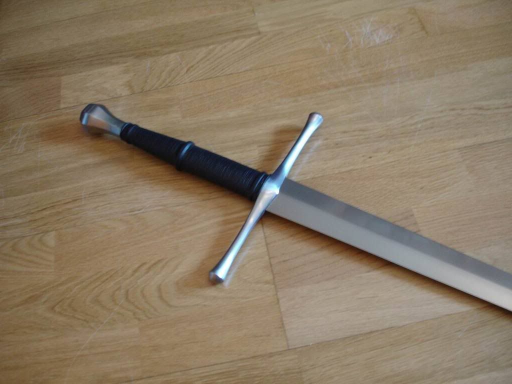

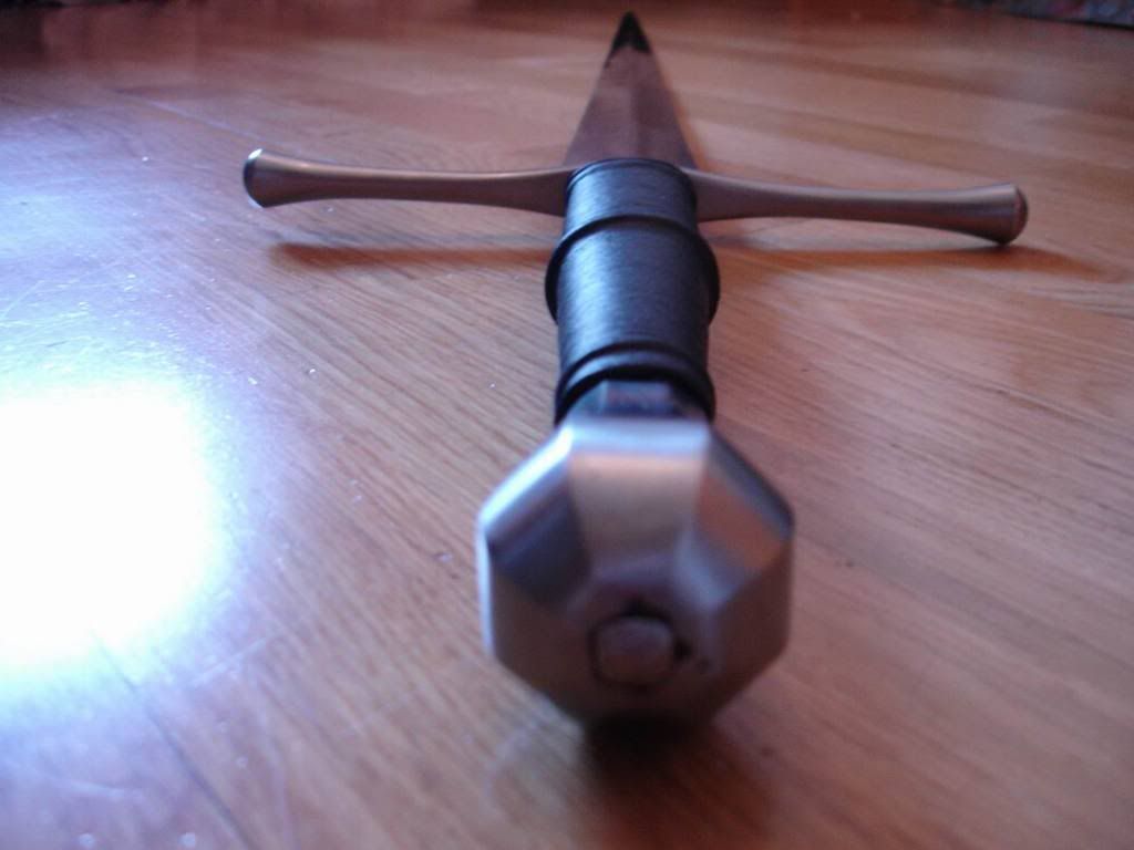

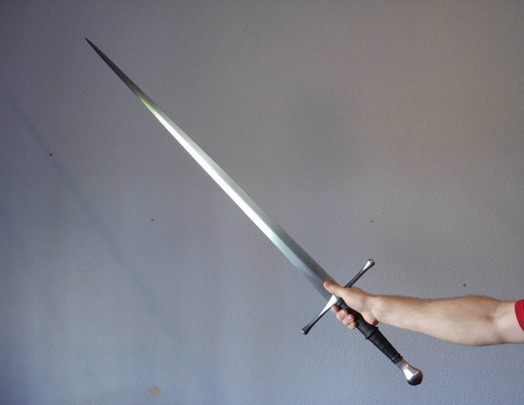

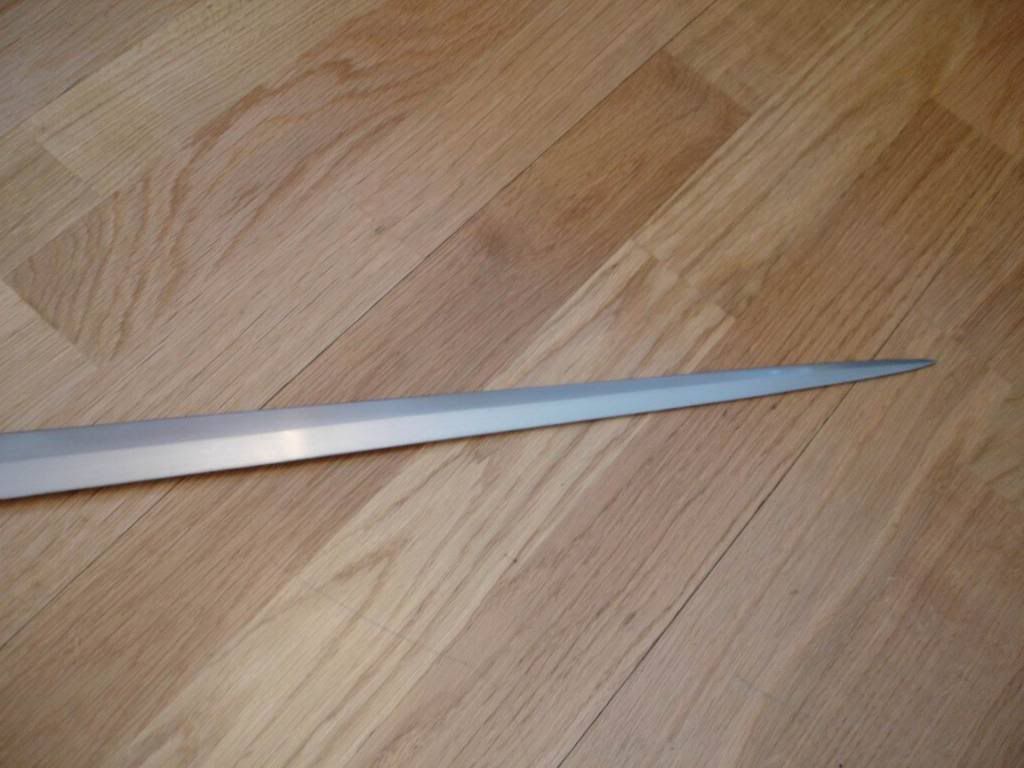

Primero os voy a hablar de mi nueva espada blanca, cuyo precio fueron 400 € + gastos de envío.
Es una versión casi idéntica a la que ya tiene Albion Swords. Aquí os dejo el link de la de Albion:
http://www.albion-swords.com/swords/alb ... er-xva.htm
Aquí os dejo fotos de la Ensifer hechas por mi:
http://i209.photobucket.com/albums/bb90 ... C08915.jpg
http://i209.photobucket.com/albums/bb90 ... C08914.jpg
http://i209.photobucket.com/albums/bb90 ... C08913.jpg
http://i209.photobucket.com/albums/bb90 ... C08912.jpg
http://i209.photobucket.com/albums/bb90 ... C08911.jpg
http://i209.photobucket.com/albums/bb90 ... C08910.jpg
http://i209.photobucket.com/albums/bb90 ... C08909.jpg
http://i209.photobucket.com/albums/bb90 ... C08908.jpg
http://i209.photobucket.com/albums/bb90 ... C08907.jpg
http://i209.photobucket.com/albums/bb90 ... C08906.jpg
http://i209.photobucket.com/albums/bb90 ... C08905.jpg
CARACTERÍSTICAS:
LONGITUD TOTAL: 118 cm.
LONGITUD DE HOJA: 91 cm.
ANCHURA EN RECAZO: 5 cm.
PUNTO DE EQUILIBRIO: 7 cm.
PUNTO DE PERCUSIÓN: 63 cm.
PESO: 1540 gr.
Esta espada da miedo, literalmente. Es rápida, muy ágil, se siente ligera y posee una punta diabólica. El filo es casi inexistente, haciendo que cortar una botella de plástico llena de agua sea casi imposible, por lo que buscaré a alguien que me haga un afilado más lógico. Los acabados, aunque no perfectos, son realmente buenos para el precio de la espada, formando líneas y curvas preciosas. El cuero de la empuñadura parece ser indestructible, aunque todo se verá. La espada la compré en Stock, lo cual se agradeció enormemente (ya sabéis muchos de vosotros lo que supone la espera de vuestra querida espada que no llega, más de uno habrá acabado sin uñas, o peor aún, sin dedos :lol: :mrgreen: ).
En definitiva, que tener una espada de verdad en las manos y poder sentir lo que es, asi como incluso poder realizar movimientos o ejercicios con ella, es algo que, tarde o temprano, todos los que se tomen este arte en serio debemos hacer. Ojo que no hablo de que alguien se ponga delante de ella :lol: :lol:
Además, creo que personaliza el summum de la mano y media, esa tipología (Oakeshott XVa) que es poderosa en corte y en estocada, ágil y hermosa (y en la que la mayoría de los tratados están basados).

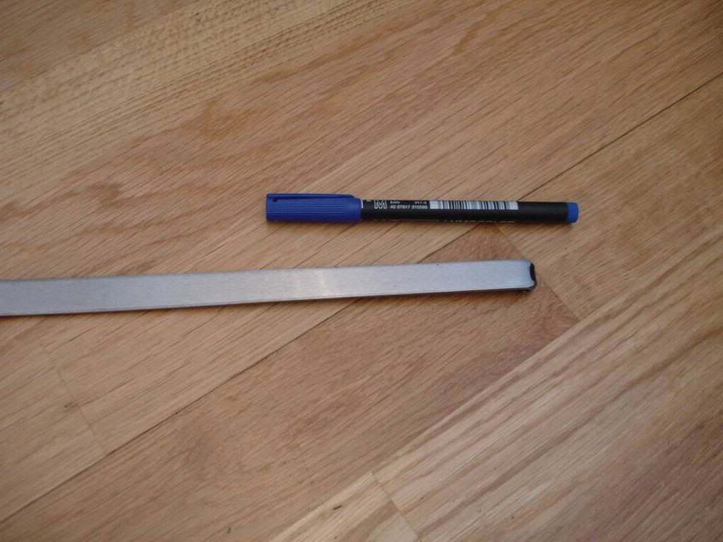

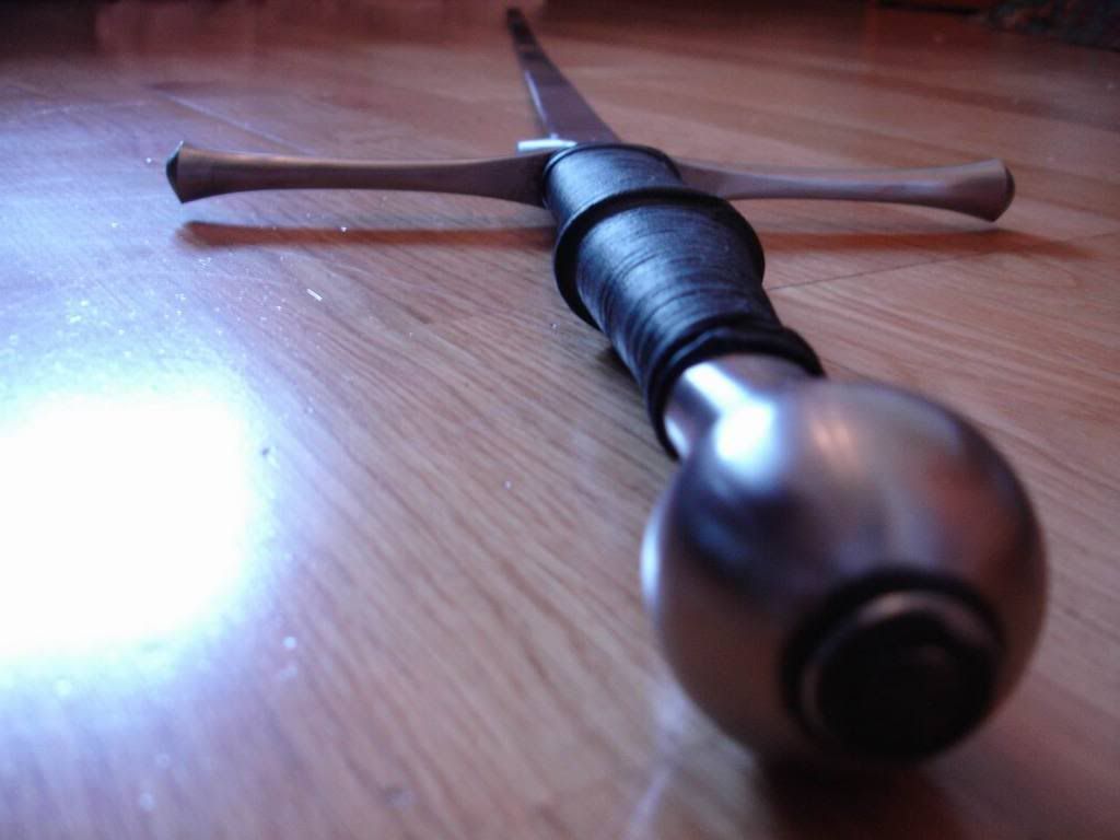

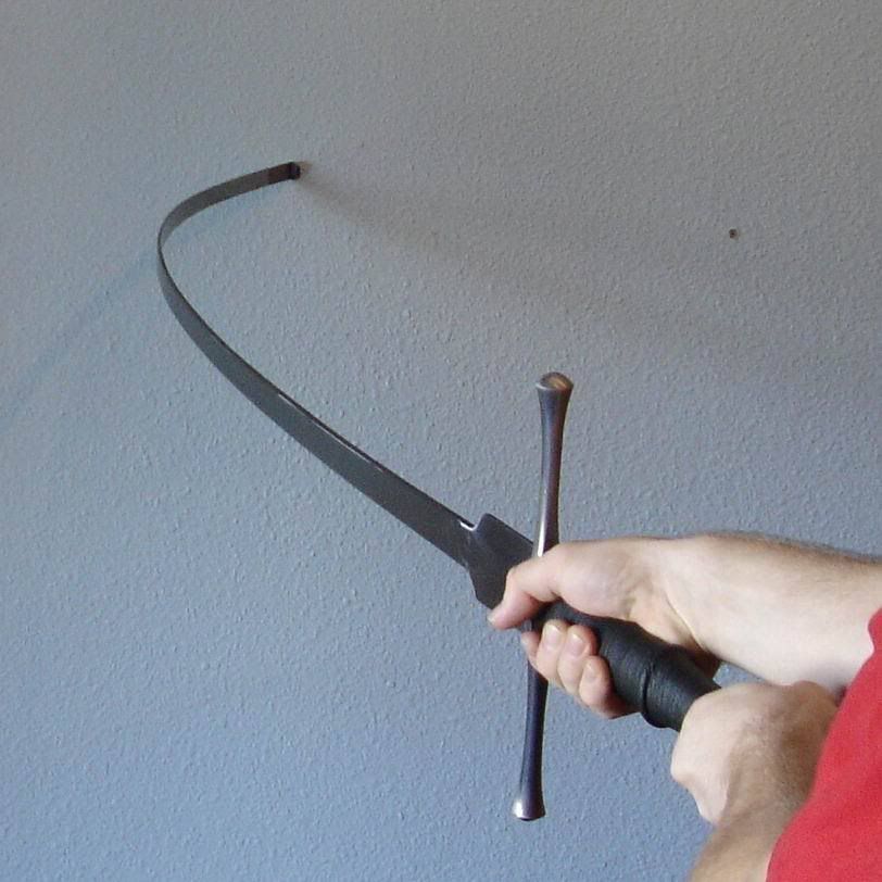

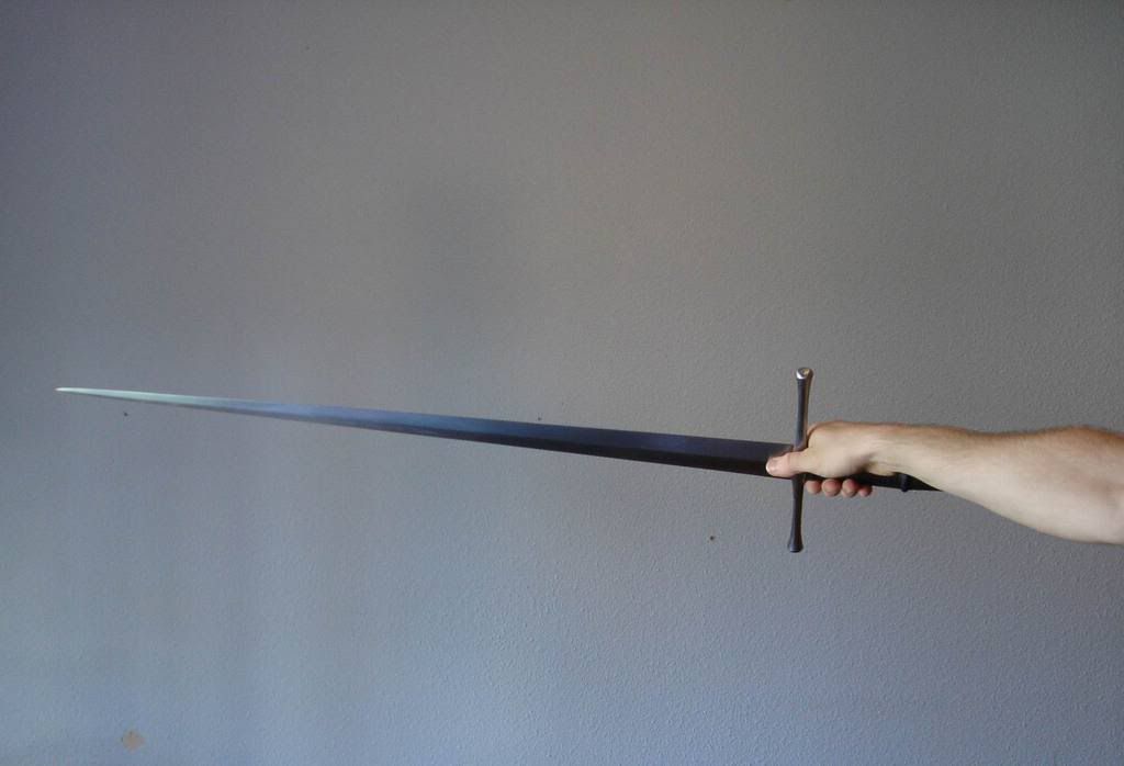

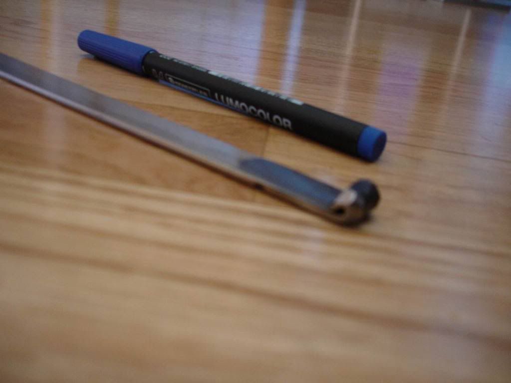

Esta es una espada negra basada en las ilustraciones de algunos tratados alemanes tempranos, los cuales muestran Federschwerter más discretas que las de Meyer y el siglo XVI.
Su recazo termina diagonalmente hacia fuera, al contrario que la de Meyer, lo cual no traba la hoja contaria cuando llega allí. En mi opinión esto es una cierto. La hoja no es tan estrecha como la de Hanwei, ni flexa tanto sino que está a medio camino entre una negra y una ropera negra. En mi opinión, flexa lo suficiente en la estocada como para poder hacerlas fuertes. La guarda es la misma que la blanca, pero algo peor acabada (sigue siendo bastante bonita a pesar de todo). El pomo es muy confortable, y la punta ha sido redoblada hacia atrás, plegándose para conseguir una superficie de contacto mayor en la estocada, y por lo tanto minimizar daños.
Todavía no la he probado en combate, y aunque sea más contundente que la Hanwei, creo que se va a poder ir con bastante intensidad, pero eso todavía tengo que confirmarlo. Eso si, la hoja durará para siempre, y recupera su forma completamente después de cada estocada, por muy fuerte que sea.
fotos:
http://i209.photobucket.com/albums/bb90 ... C08917.jpg
http://i209.photobucket.com/albums/bb90 ... C08918.jpg
http://i209.photobucket.com/albums/bb90 ... C08919.jpg
http://i209.photobucket.com/albums/bb90 ... C08921.jpg
http://i209.photobucket.com/albums/bb90 ... C08923.jpg
http://i209.photobucket.com/albums/bb90 ... C08924.jpg
http://i209.photobucket.com/albums/bb90 ... C08925.jpg
http://i209.photobucket.com/albums/bb90 ... C08927.jpg
CARACTERÍSTICAS
LONGITUD TOTAL: 120 cm.
LONGITUD DE HOJA: 92 cm.
PUNTO DE EQUILIBRIO: 5,5 cm.
PESO: 1500 gr.

la feder desde luego tiene una pinta impresionante, y parece que flexa bastante...pero a mi estas chicas siguen sin gustarme, jajaja, soy muy antiguo para estas espadas

Respecto a la Federschwert, un aviso de prudencia: el peso y la distribución de masas que describes parecen más las de una espada negra de las que hemos venido empleando "para todo" que las características de las que hace gala la versión de Hanwey, en la cual precisamente se decidieron esas especificaciones para que fuera posible, además de la estocada a plena potencia, el uso de los filos con la adecuada velocidad.
En otras palabras, que esa "ligereza de punta" de la Hanwey no es un efecto secundario de su empuñadura a lo Zweihander ni a la geometría de la hoja o a su bajo peso (que no es antihistórico por otra parte, todo hay que decirlo), sino que precisamente es algo que se buscó específicamente con este diseño. Recordemos que, por primera vez en los simuladores de armas occidentales de esta casa, estamos ante una espada diseñada y validada por esgrimistas y no solo por ingenieros.
Mi palabra de precaución es respecto a la contundencia de los tajos: aunque la hoja se vea más delgada, si la distribución de masas y el peso total es el mismo que en una espada con la que no considerábamos factible realizar tajos a plena potencia, con este diseño dicha contundencia no tiene por qué ser menor: pensad que la hoja está diseñada para ser capaz de flexar ante las estocadas (es decir fuerzas longitudinales al eje de la hoja), pero su rigidez lateral en el plano transversal a la hoja (en la dirección de filo a filo) no varía sustancialmente respecto a geometrías más "clásicas".
En otras palabras, que cuidado al diseñar una hoja de Feder: para poder emplearla en un asalto a plena potencia debe ser capaz no solo de flexar longitudinalmente, sino de comunicar menos energía en los tajos y eso a día de hoy solo se consigue desplazando el centro de masas hacia atrás (o reduciendo la hoja a algo parecido a un sable de esgrima deportiva, que no creo que sea algo que nos interese demasiado :wink:).
La verdad es que esto que digo es de perogrullo y estoy seguro de que lo has tenido más que en cuenta a la hora de diseñar tu Federschwert, Carlos, pero ante la inquietud que está desatando esta tipología, no sería raro que pronto nos encontráramos en el mercado con multitud de armas negras que reproduzcan el diseño pero que no repliquen esas características que comentábamos y que son precisamente las que permiten emplear estos simuladores con seguridad, como ha sido por ejemplo el caso de la Liechtenauer de Albion Swords, que no es más que una espada negra "clásica" (estupenda por otro lado) con una forma de hoja "a lo Federschwert" pero que no permite el asalto a plena potencia.
Y ya dejando al margen esta disertación técnica, a ver cuando nos cuentas cómo se comportan esas joyas en su terreno correspondiente. Si "bailan" tan bien como lucen, te garantizo que nos vas a poner a todos los dientes largos. :mrgreen:
Saludos y enhorabuena otra vez. :D
