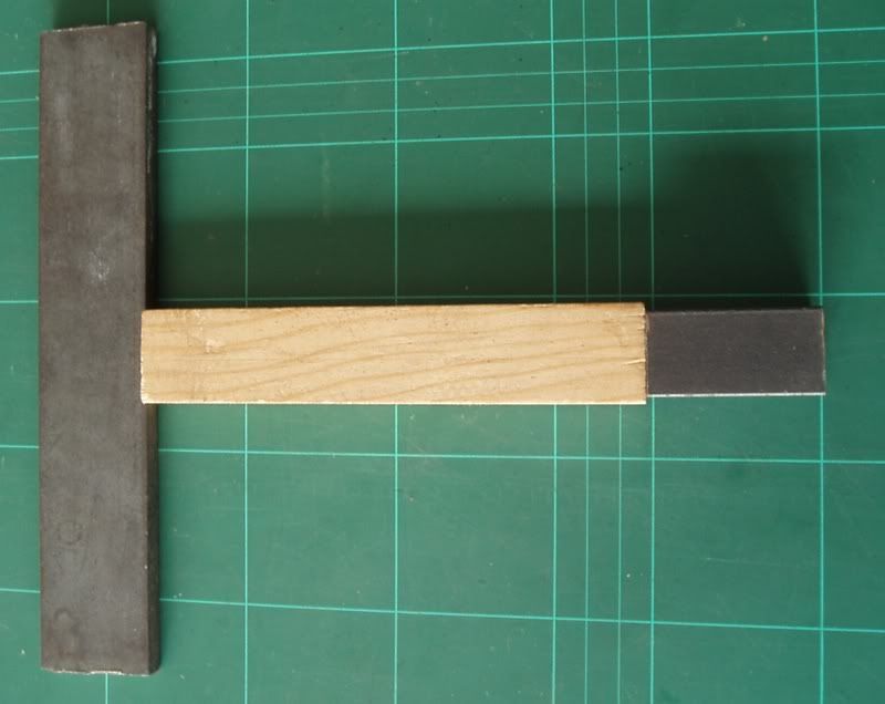

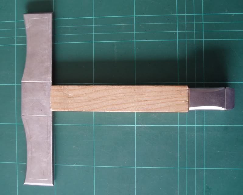

Buenas , os pongo unas fotos de la guarda y el pomo que he realizado , serán para una espada ornamental ya que he usado unas piezas que me cortaron por error . Más bien es una prueba , ya que nunca he trabajado con acero.
saludos a todos , y que ni decir tiene que los consejos son bienvenidos.

Entiendo que es una espada ornamental de inspiración fantástica, pero... has pensado en toda su construcción? Quiero decir, veo ahí un listón de madera en medio, pero veo que la cruz y el pomo son muy finos, son pletinas vamos. Las hojas de las espadas de construcción tradicional pasan a través del mango y el pomo y se remachan al final, la parte conocida como espiga.
¿Cómo sujetarás en este conjunto la hoja?
