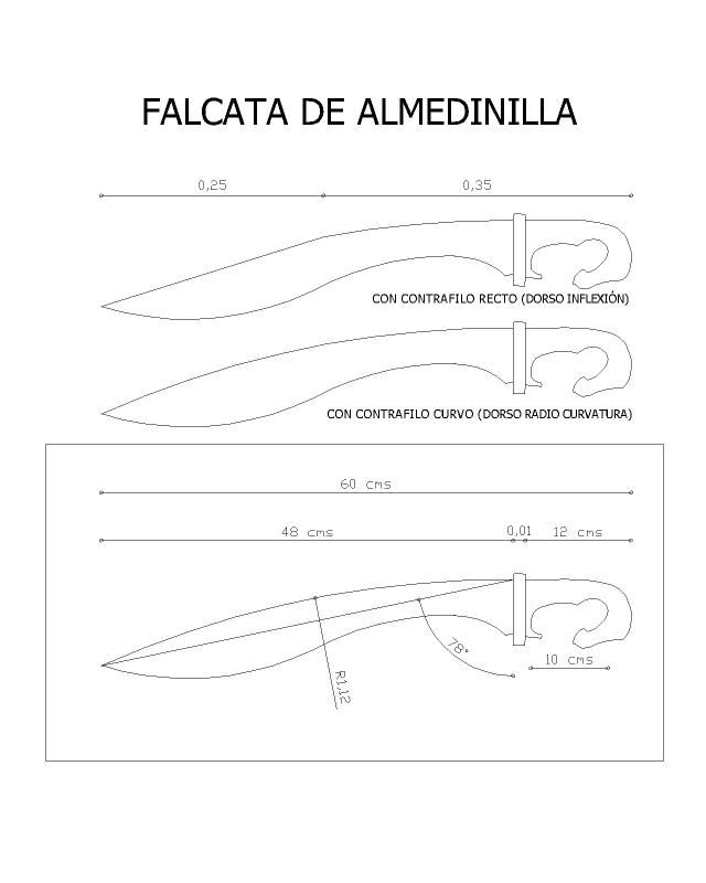

Como veo que estáis tocando unos de mis temas preferidos, que es el de la falcata, voy a intentar colaborar para que los artesanos que por aquí escriben tengan la mejor información posible a la hora de fabricar esta bella espada:
Tengo la información en .dwg por si a alguno le interesa.
Está "calcada" en AUTOCAD de la falcata de Almedinilla, que es esta que podéis observar aquí:

Si la mandas en dwg se agradecerá.

Te lo paso sin problemas...¿pero cómo?. Si quieres me dices mediante un privado un correo al que poder enviártelo.

Eran de acero y de más de un solo tipo de acero. La calidad metalúrgica de las falcatas es ,en promedio, bastante buena y por encima de otras espadas contemporáneas.
Por otro lado habría que revisa el plano que pusieron, me parece que incluyeron una pieza que, en realidad, corresponde a la vaina.
besitos
