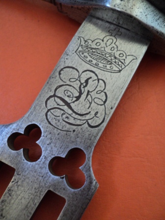

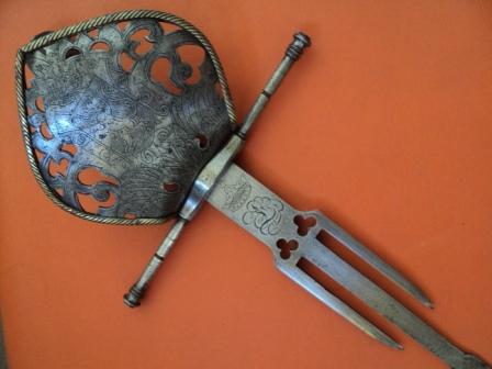

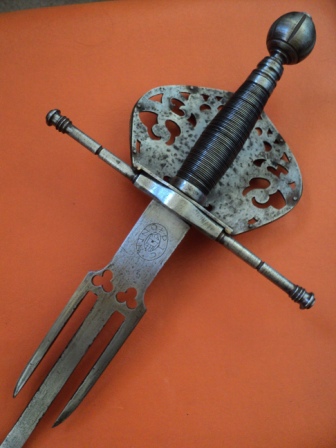

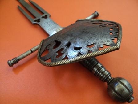

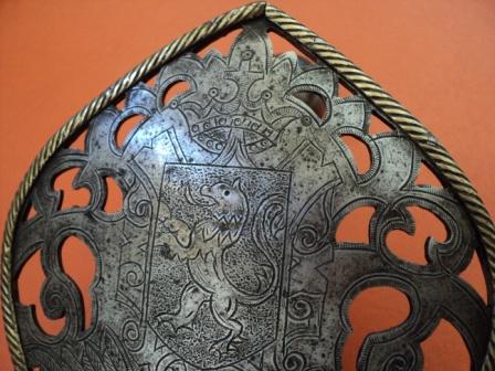

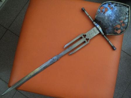

Hola amigos, les escribo desde Argentina, hace muy poco adquirí está hermosa pieza y estoy algo desorientado por las firmas de la hoja, yo creo que es de finales del siglo XIX o ppios del XX. En la cazoleta tiene un bello grabado al acido del escudo de armas de la casa Lancia di Brolo? Puede ser? Y en la hoja un monograma que distingo una L ....muy elaborado. Del otro lado el cuño Picinino, hay un famoso armero italiano Piccinino del siglo XVI, obviamente no es el mismo , será un descendiente lejano? Copia victoriana?. ....ayuda!!!!.

Pues si historicista de finales del XIX principios del XX. Excesivo uso de torno. Probablemente italiana. Yo no me volveria loco tratando se identificar la simbologia que estara meramente copiada. La firma de Picinino aparece en varios catalogos de museos. Posiblemente en Boeheim tambien. La L del monograma es incongruente con la corona que tiene encima.
