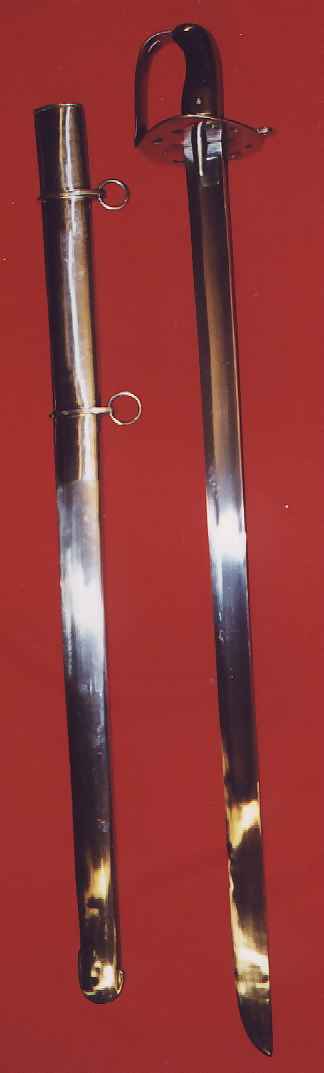

Bueno no me refería al sable-caballería ligera-1796 sino a la espada-caballería pesada-1796, que estaba pensada para herir en corte, y que en mi humilde opinión es más fea que picio.
http://www.napoleon-series.org/military ... point.html
http://www.militaryheritage.com/images/1796hc_1.jpg
http://www.militaryheritage.com/images/1796hc_2.jpg
