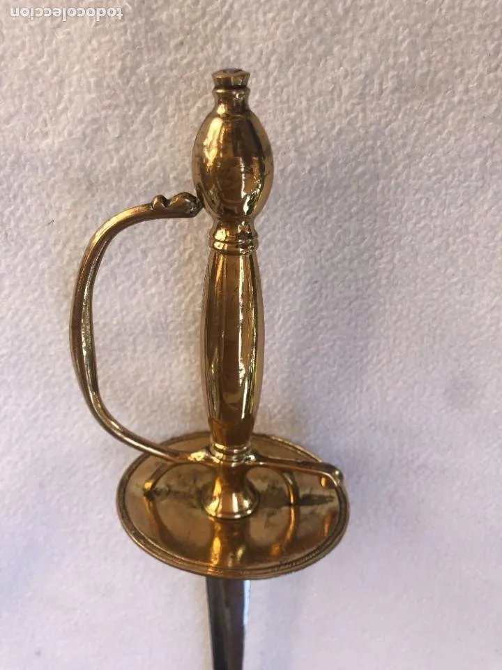

Otro tipo "Barcelo" vendido en 2009
https://www.todocoleccion.net/militaria ... re_el_lote
